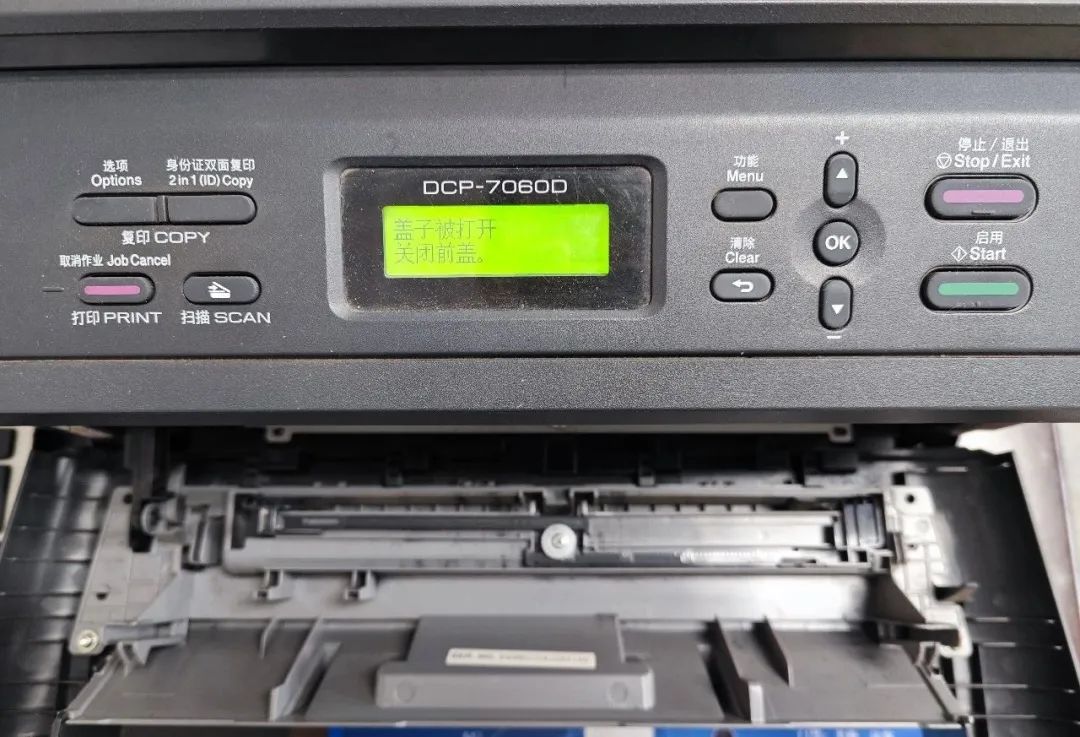

第一步:打开打印机前盖。

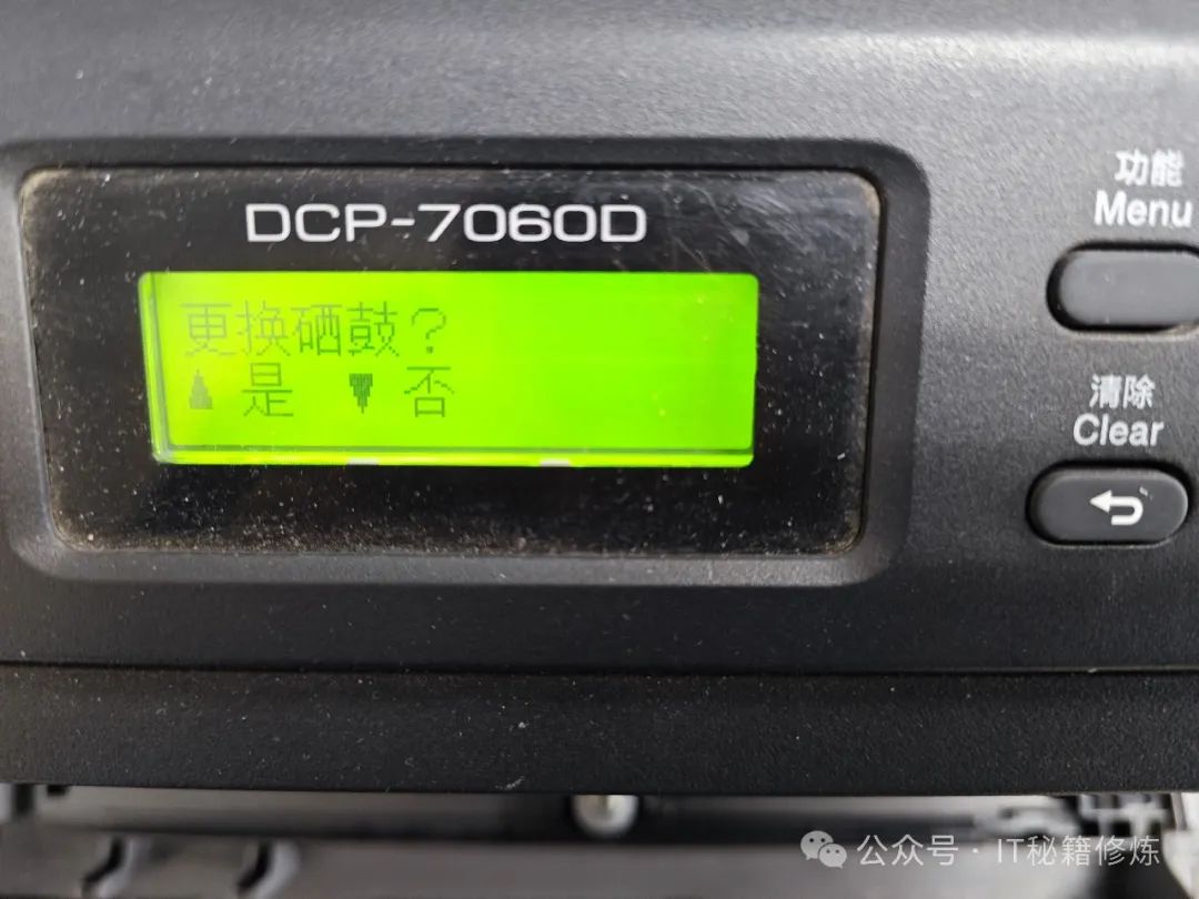

第二步:按下“清除”按钮,出现更换硒鼓提示。

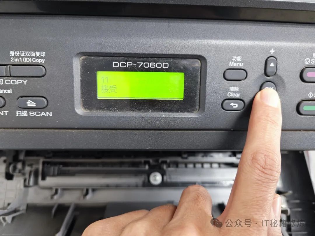

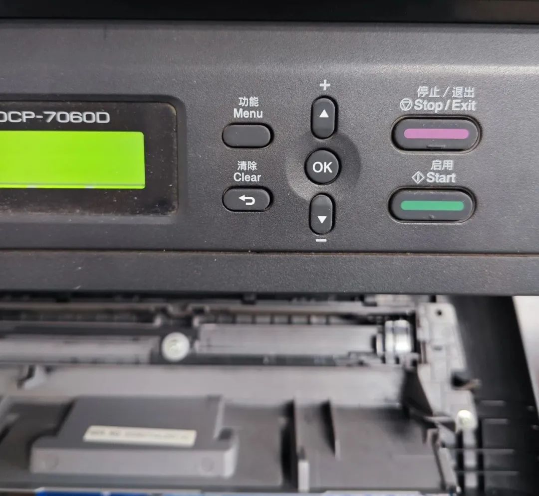

第三步:按下“启用”,屏幕无字符,接着在3秒内按下“+”号按钮,屏幕显示01。
第四步:紧接上一步,连续按“+”号,直到屏幕数字加到11
第五步:紧接上一步,3秒内按下“OK”,接受指令。
