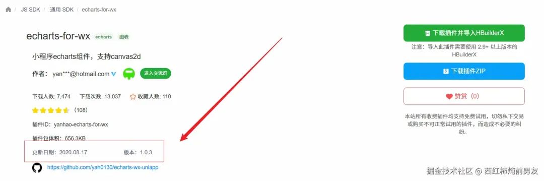

首先需要讲的是,vue2+uniapp开发小程序的话,你的首选可以定为「echarts-for-wx」,前几年Echarts专门为了适配小程序,而开发出的「工具包」
「尽管更新日期维持在2020年,但放在今天,同样可以便捷使用在实际项目中,表现同样炸裂!」
对于Echarts-for-wx的安装,我的建议是,直接「下载ZIP源码」,然后挪到自己的项目里,再配置各种引用地址这种,是最稳妥的。(所以你也别再走弯路了,看完你就拿下它了)

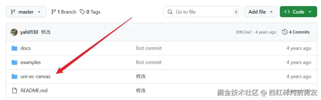

「源码地址放在这里,大家直接用即可」:https://github.com/yah0130/echarts-wx-uniapp

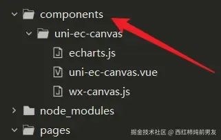

把里面这个uni-ec-canvas文件夹下载下来,放在你的项目中
但是这里要注意一点,先建一个components文件夹,再把uni-ec-canvas放进去,具体情况你可以看下图:

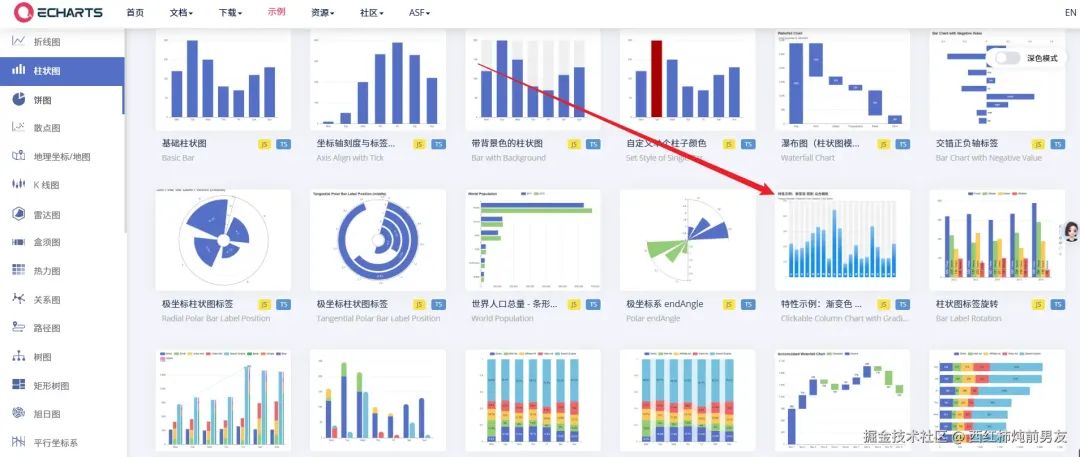

然后咱们去Echarts官网,我挑一个图表,用来演示一下:(挑一个好看的)

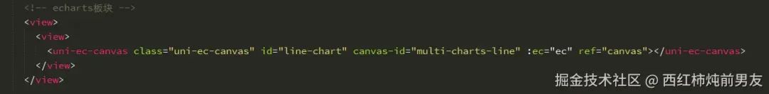

第一步,先写template:
       <view>        <uni-ec-canvas class="uni-ec-canvas" id="line-chart" canvas-id="multi-charts-line" :ec="ec" ref="canvas"></uni-ec-canvas>      </view>
    然后把数据项ec定义一下:(放在data里)

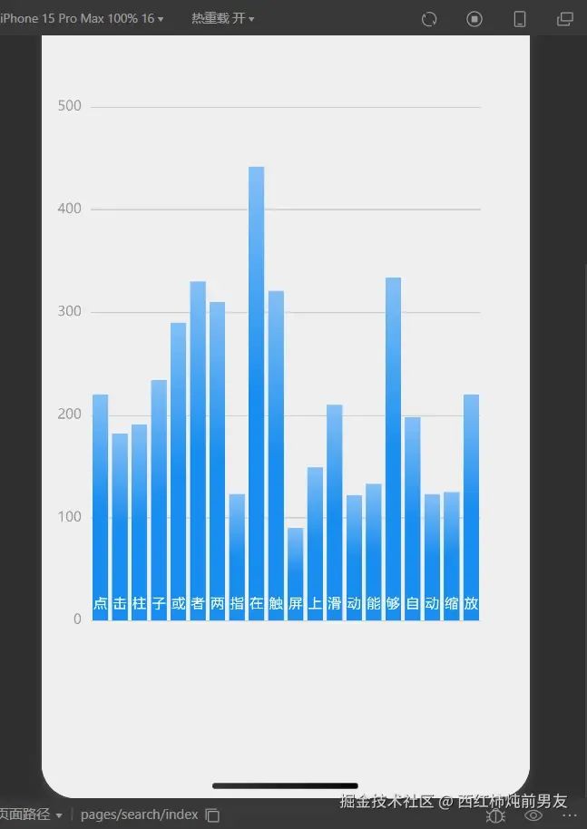

              上述内容做完之后,咱们预览一下:
              当然这里要注意,很多人会在原生里碰到诸多bug,因此这里给一些解决方案。
              比如如果你碰到这个问题,那么第一时间,要去看canvas,看你挂载的option,是否存在,是否正常。
              举个例子,如果你的data中的ec没写option,那么也会出现这种问题。(后面我会把我所有代码奉上,只要参考对了,就会规避这个bug)

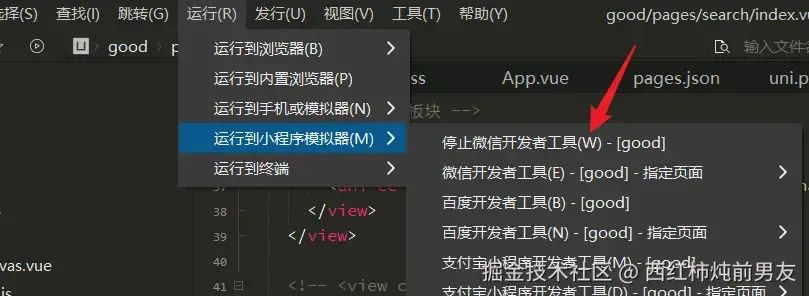

              另外就是在Hbuild里面,打开谷歌浏览器,看不到内容,可是在真机里,又能看到内容,怎么办?(对方已经很清晰告诉你了,改正即可)

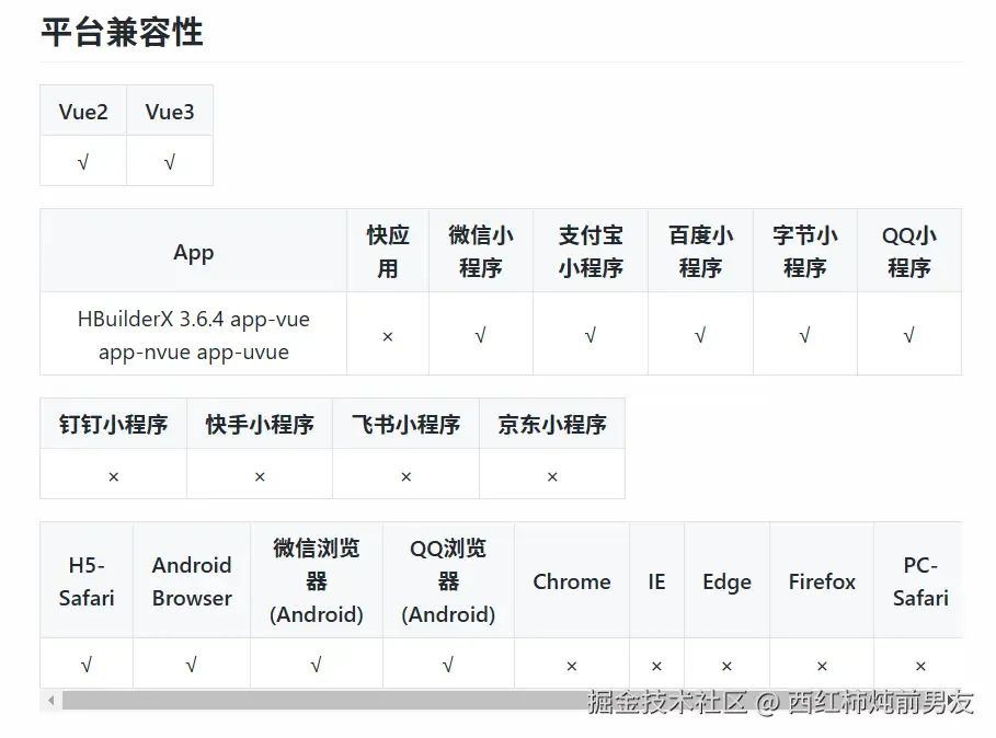

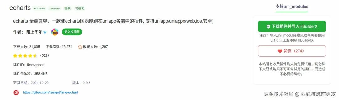

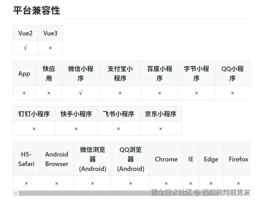

              vue3生态相对来讲,加入echarts就很简单了,咱们直接用这一款。有的人叫它“「lime-echart」",其实就是咱们PC的echarts。
              目前各端兼容性还不错,也在一直更新

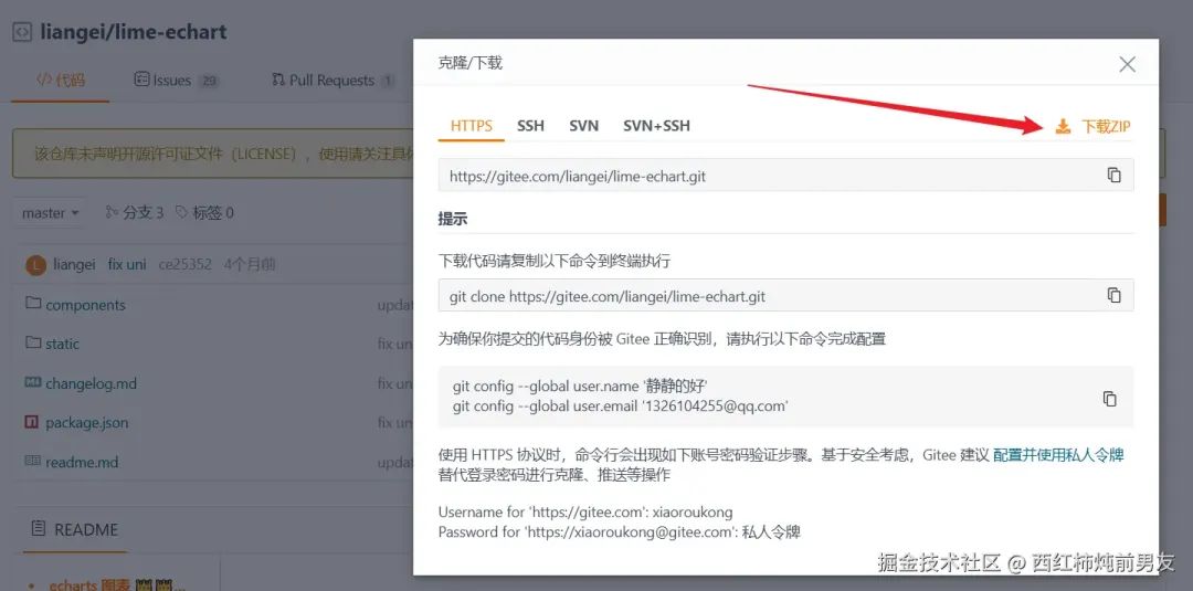

              安装的时候,咱们还是下载源码,然后往项目中引入
              vue3 echarts地址:https://gitee.com/liangei/lime-echart

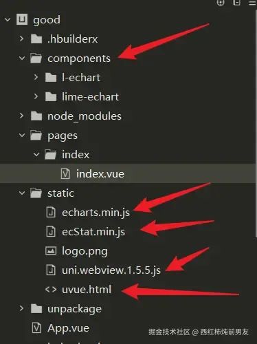

              整体下载完之后,咱们把components文件夹,直接放在项目中。
              然后把static文件夹的内容,全部放在项目的static文件中,我把项目图放一下,大家一看便知:
              接下来,把我这段代码放上,里面其实无非还是引入依赖,然后把例子放上,你可以感受一下,直接出图:

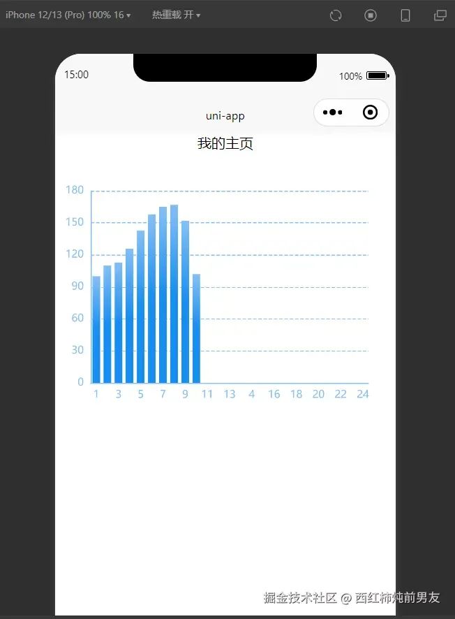

              需要注意的是,目前部分人给出的安装方案,一是要挪安装包,一个是npm下载,事实证明,选其一即可,我选的是前者,也很稳妥,照做即可。
              最后放上效果图:
              完结撒花!
