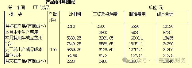

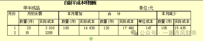

假定甲产品生产分两个步骤,分别由两个车间进行。第一车间生产半成品,交半成品库验收;第二车间按所需数量从半成品库领用,所耗半成品费用按全月一次加权平均单位成本计算。两个车间的月末在产品均按定额成本计价。成本计算程序如下:
第一,根据各种生产费用分配表、半成品交库单和第一车间在产品定额成本资料,登记第一车间甲产品成本明细账
会计分录 :
借:自制半成品           14630
     贷:基本生产成本      14630

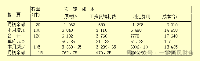

第二,根据计价后的半成品交库单和第二车间领用半成品的领用单,登记自制半成品明细账.
会计分录:
  借:基本生产成本   15 435
        贷:自制半成品   15 435

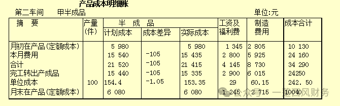

第三,根据各种生产费用分配表、半成品领用单、产成品交库单,以及第二车间在产品定额成本资料,登记第二车间甲产品成本明细账.
会计分录:
    借:产成品   24250
          贷:基本生产成本  24250

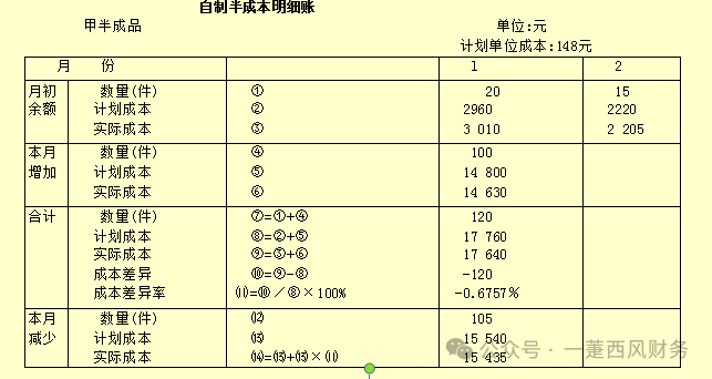

2.半成品按计划成本综合结转
采用这种结转方法,半成品日常收发的明细核算均按计划成本计价;在半成品实际成本计算出来后,再计算半成品成本差异额和差异率,调整领用半成品的计划成本。而半成品收发的总分类核算则按实际成本计价。
特点:
(1)自制半成品明细账不仅要反映半成品收发和结存的数量和实际成本,而主要反映其计划成本,以及成本差异额和成本差异率。
(2)可以直接按实际成本登记,也可以按计划成本和成本差异分别登记
优点:
第一,可以简化和加速半成品核算和产品成本计算工作。
第二,便于各步骤进行成本的考核和分析。

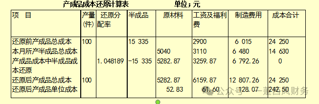

3.综合结转的成本还原
所谓成本还原,就是从最后一个步骤起,把本月产成品成本中所耗上步骤半成品的综合成本还原成原材料、工资及福利费、制造费用等原始成本项目,从而求得按原始成本项目反映的产成品成本资料。
通常的成本还原方法是:将本月产成品所耗上一步骤半成品的综合成本,按照本月所产这种半成品的成本构成进行还原,还原成原材料、工资及福利费、制造费用等原始成本项目。
举例:

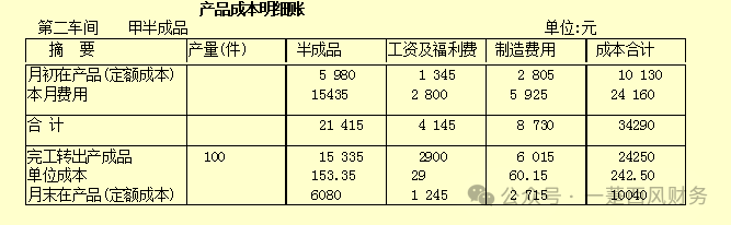

仍用前例甲产品成本资料,说明采用分项结转的成本计算程序.
(1)登记自制半成品明细账
(2)登记第二车间甲产品成本明细账

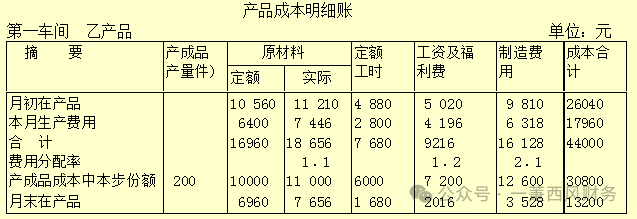

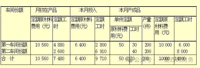

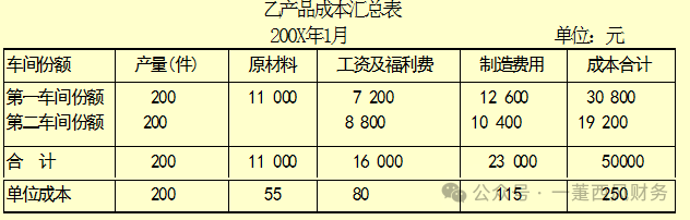

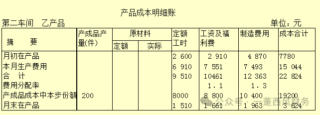

某企业生产乙产品,生产费用在完工产品与在产品之间的分配采用定额比例法,其中原材料费用按定额原材料费用比例分配;其他各项费用均按定额工时比例分配。其成本核算程序如下。
第一,有关乙产品的定额资料详见表
第二,根据乙产品的定额资料、各种生产费用分配表和产成品交库单,登记一、二车间的产品成本明细账
第三,将第一、二车间产品成本明细账中应计人产成品成本的份额,平行结转、汇总记入乙产品成本汇总表

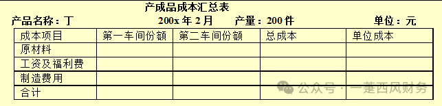

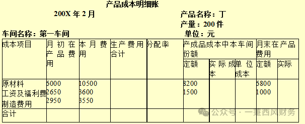

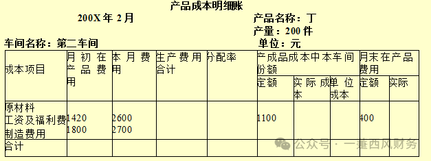

习题:
平行结转分步法(按实际成本分项结转)
[资料]某企业大量生产丁产品。生产分为两个步骤,分别由第一、第二两个车间进行。第一车间生产的半成品全部为第二车间耗用,成本计算采用平行结转分步法。各步骤应计人产成品份额和广义在产品之间费用的分配,采用定额比例法,原材料费用按定额原材料费用比例分配,其他各项费用均按定额工时比例分配。第一、二:车间产品成本明细账和产成品成本汇总表以及2月份有关数据资料见表
[要求]
 1.根据上列资料登记产品成本明细账,计算各车间费用中应计人产成品份额和月末在产品费用。
2.编制产成品成本汇总表,平行结转、汇总产成品成本,编制结转产成品成本的会计分录。
