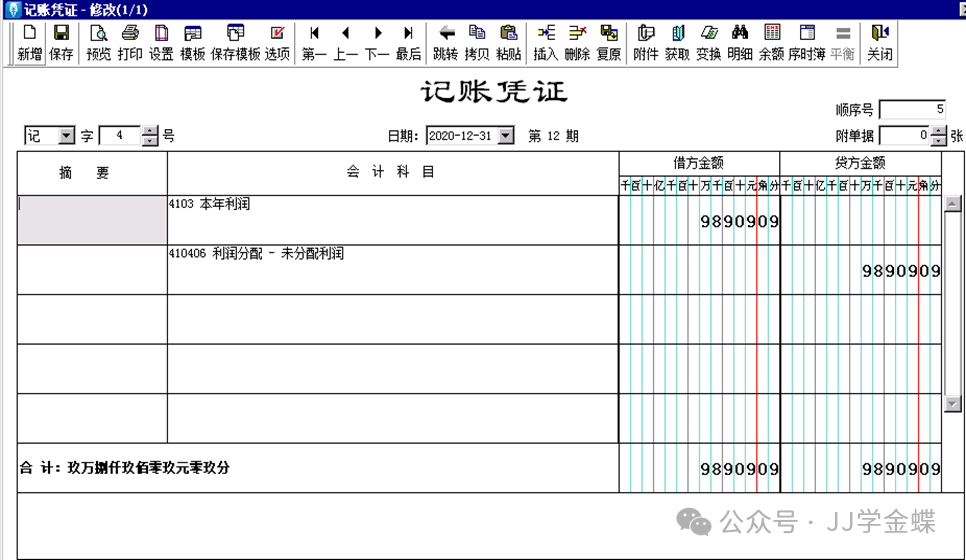

5.账务的期末处理
财务期末,完成所有凭证的过账处理后,再根据需要,进行以下业务处理:
1)如果有需要过账后再生成自动转账凭证的,在把已有凭证过账后,生成自动转账凭证,并将它们过账
2)有外币业务并且有汇率变动的,通过期末调汇,生成调汇凭证,并将它们过账
3)所有业务完成后,执行结转损益功能,完成损益类科目余额结转。并将生成的凭证过账
4)手工做凭证将本年利润科目金额结转至利润分配或者增加自动转账模板通过自动转账功能生成凭证,并将凭证进行过账
