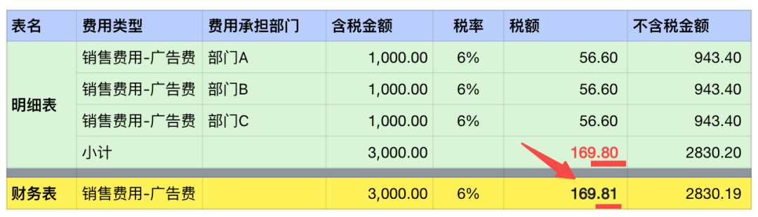

财务核对时,只看应付单《财务表》的税额(汇总)与发票所记载的进项税税额是否一致;但生成凭证时,是用《明细表》的税额(明细)带入到凭证中,如果明细与汇总存在差异,则发票的进项税与凭证(账务)必然出差错!示例如下图:
问题原因:财务中台向ERP传《应付单》时,只向明细表传了【含税金额】、【税率】,由ERP自行以四舍五入法分别计算《明细表》和《财务表》的【税额】、【不含税金额】,《明细表》逐行计算,而《财务表》时先将【含税金额】汇总再除以(1+税率)*税率从而计算出【税额】,故二者出差异了!
解决思路:实务涉税部分,财务是认票不认账,即以发票为准!所以应付单《明细表》【税额】之和 须等于 《财务表》【税额】之和。
解决办法:轧差法,总额减去明细行除最后一条外的合计,求出明细行最一行数金额。因为数据源在OA(费控),流程填报时已填写发票【税额】、【税率】等信息,并上传了发票影印件,那么在对接到财务中台计算应付单明细行的【税额】时,用OA【发票税额】,减去明细行N-1条之和(即除倒数最后1条之外的和),作为第N条的【税额】;传到ERP时,将明细与汇总的【含税金额】、【税率】、【税额】、【不含税金额】均传过去,使发票、中台、ERP三者数据保持一致。
