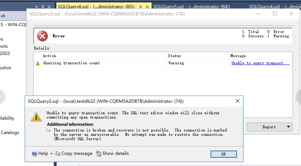

首先,在数据库 testdb 中创建 testObject 表,并不停插入所有对象数据。
在窗口一我们运行插入数据脚本,使用多次 CROSS JOIN,以获得足够多的数据,插入数据脚本实际是一个模拟的大事务。
--窗口1
CREATE DATABASE testdb
GO
USE testdb
GO
SELECT * INTO testObject FROM sys.all_objects --前面脚本执行完成再执行下面的插入语句 INSERT INTO dbo.testObject SELECT o.* FROM sys.all_objects o CROSS JOIN sys.all_objects o1 CROSS JOIN sys.all_objects o2 CROSS JOIN sys.all_objects o3 CROSS JOIN sys.all_objects o4
返回信息如下
-- Msg 109, Level 20, State 0, Line 0
--A transport-level error has occurred when receiving results from the server. (provider: Shared Memory Provider, error: 0 - 管道已结束。)
在窗口二我们在关闭测试实例时,窗口一的插入事务仍然在运行。
这将使得数据库处于不一致状态,在数据库启动时,执行数据库恢复。
--窗口2
--执行完下面语句之后,移走ldf文件,模拟ldf文件损坏
SHUTDOWN WITH NOWAIT
