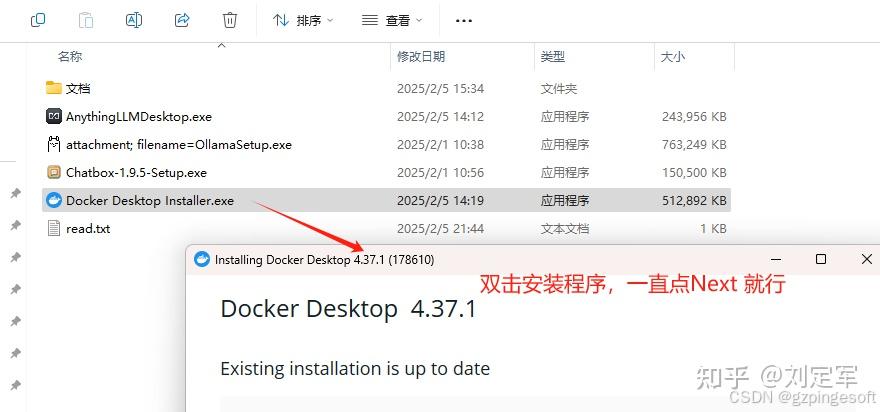

安装Docker
如下图 双点击 Docker Desktop Installer.exe 进行安装,安装完成后可以重启电脑也可以不重启电脑。

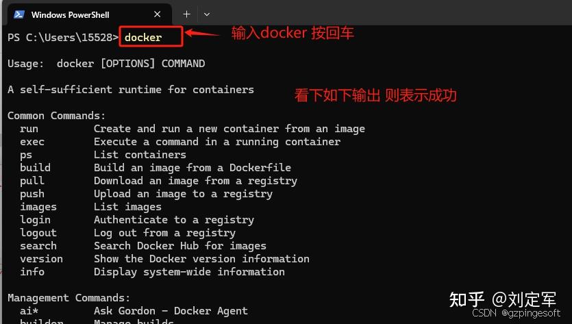

检查Docker 安装是否成功
按windos键+r 打开终端控制台 输入docker,按回车,如有如下输出信息则表示docker安装成功。

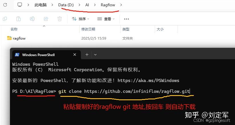

下载RAGFlow

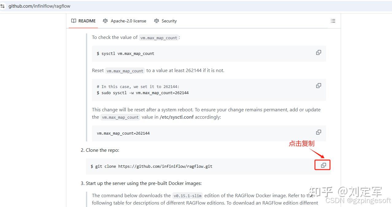

打开Google浏览器,输入如下地址,打开RAGFlow
github.com/infiniflow/r
在电脑D盘或其他磁盘,右击,选择在终端打开,如下图
注,如不能识别git ,请先下载git 工具。
下载RAGFlow 后,在本机将会看到如下文件:

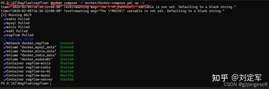

启动RAGFlow Docker
docker compose -f docker/docker-compose.yml up -d
输入之后 按回车键,如果有错误则是网络问题,检查Docker镜像配置地址。

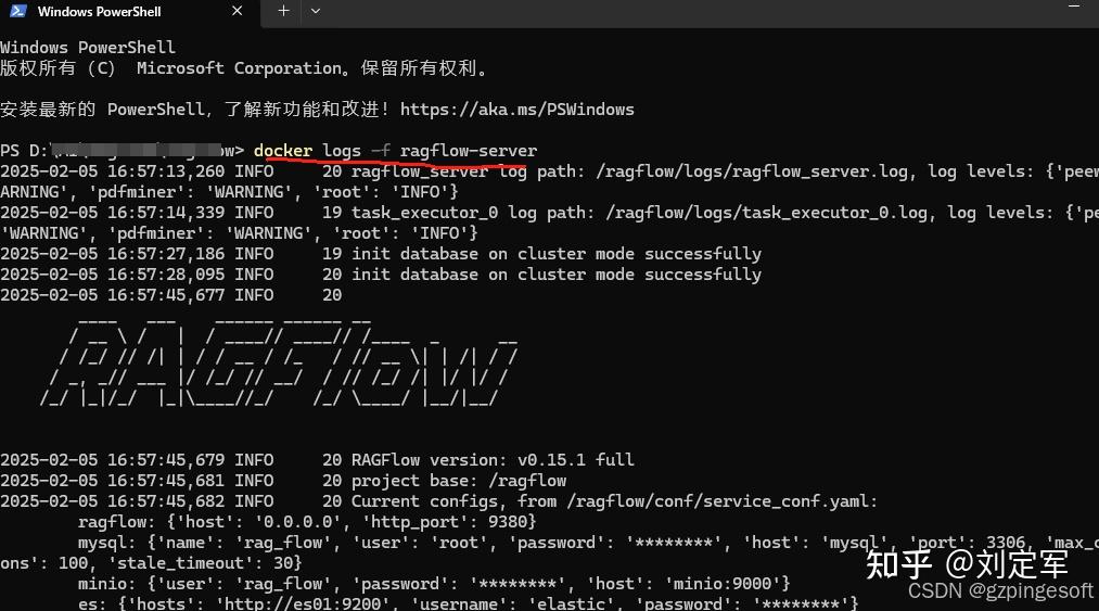

完成后输入docker logs -f ragflow-server
如果看到如下信息 则启动成功:

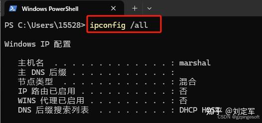

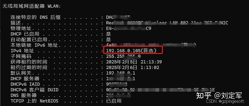

按windows+r 打开终端程序,输入ipconfig /all 按回车
找到本机IP ,如下图:

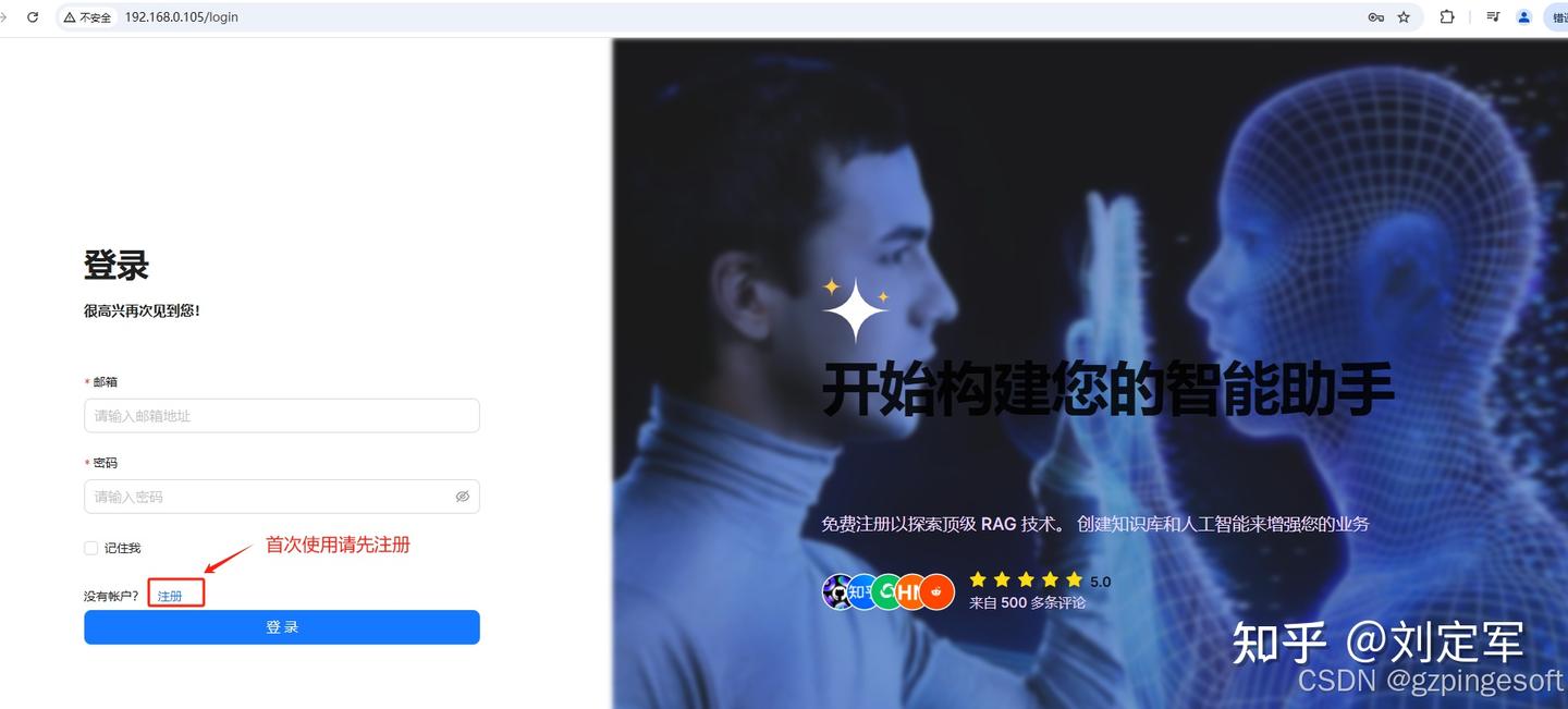

打开google浏览器,输入地址:
http://你的本机IP地址/login
如下图:
注意 首次注册的用户则是系统管理员。

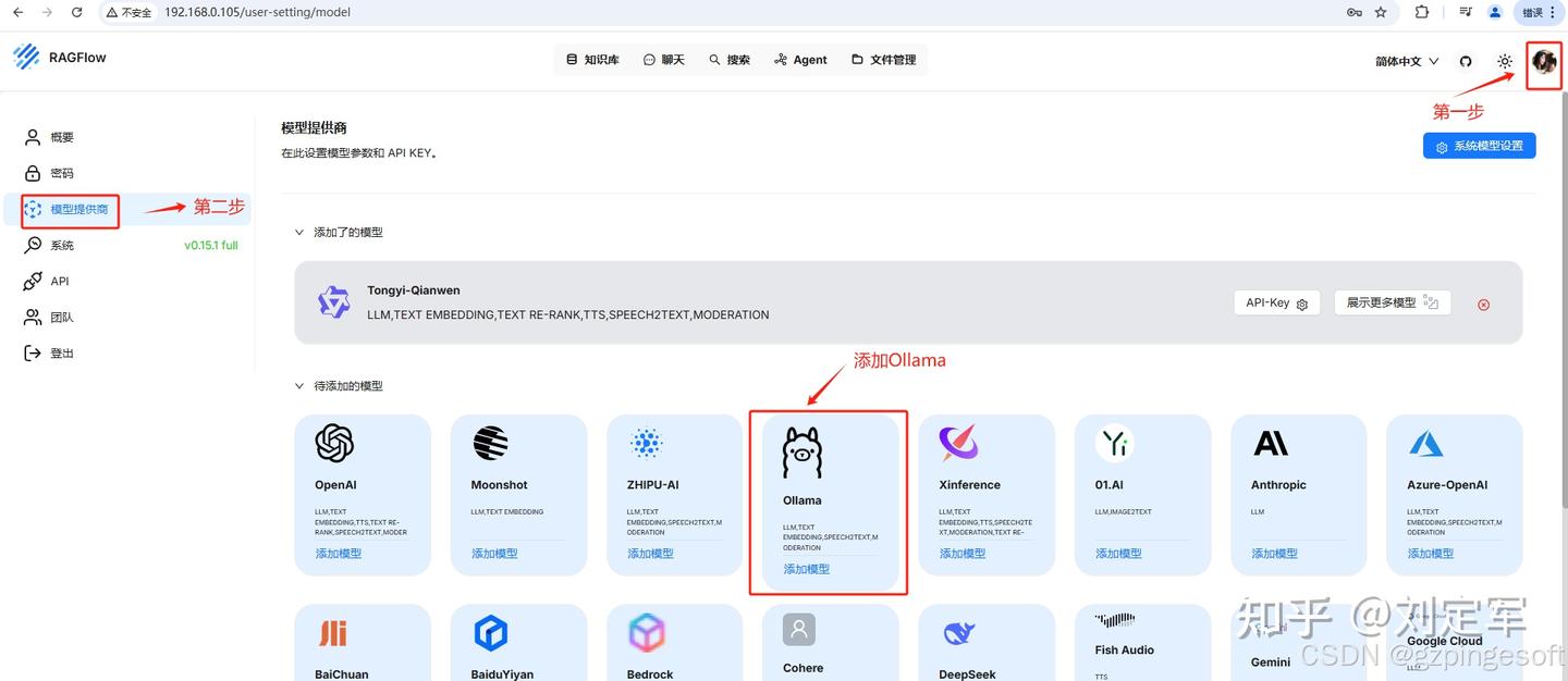

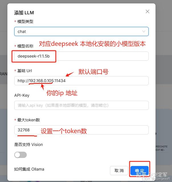

登录后,如下图操作,添加Ollama
在上图点击添加模型后,按如下图设置

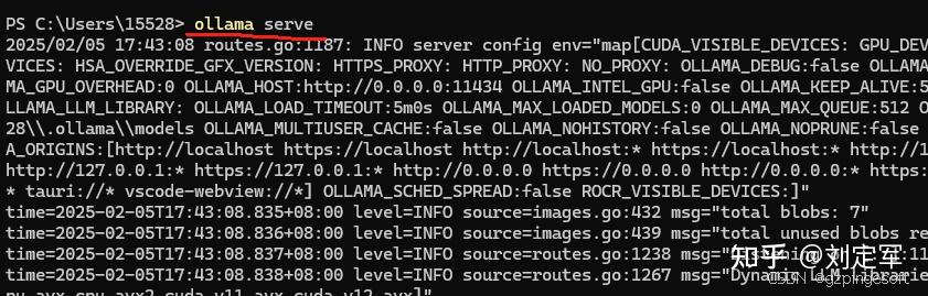

如果点击 确定失败,则检查ollama服务是否已启动,按windows+r 输入ollama serve
如下图所示

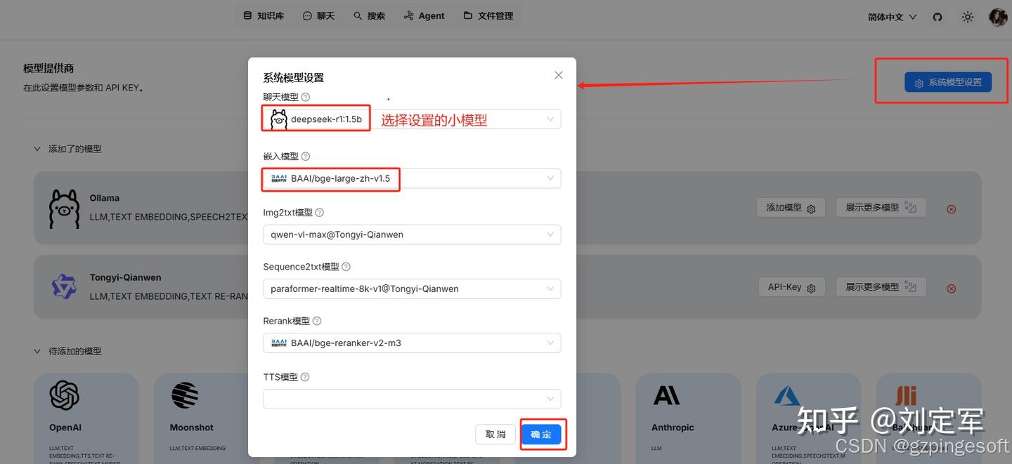

点击确定后,接下来进行系统模型设置,如下图。

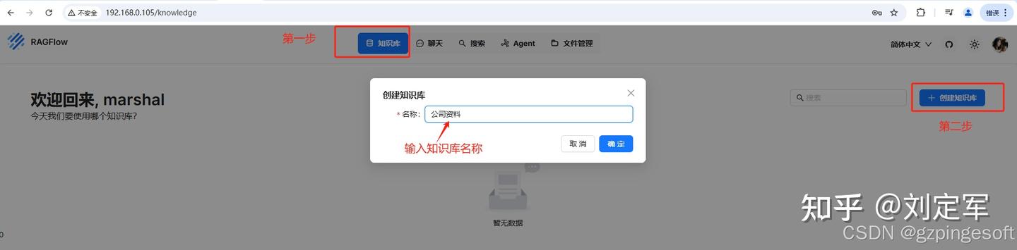

4.新建知识库
点击知识库,点击新建知识库,如下图,创建知识库

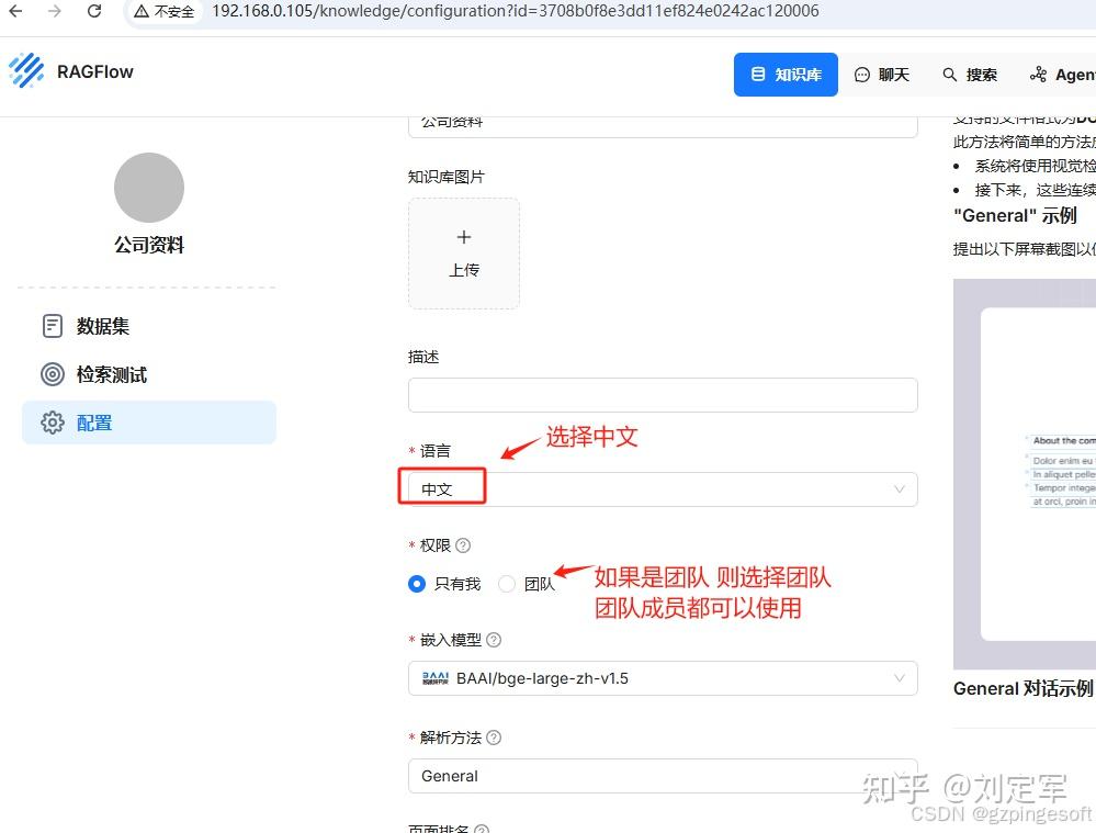

创建知识库,如下图对知识库进行配置:

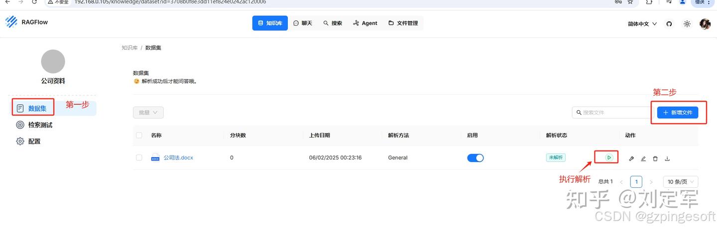

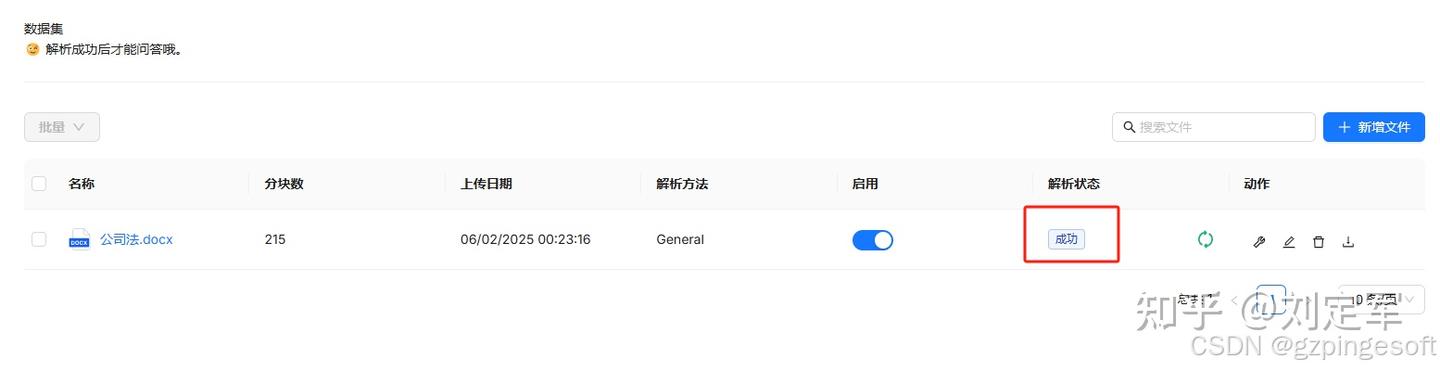

对知识库进行添加文件,并解析。如下图:
解析成功后,则可以新建聊天来对知识库进行检索。
注意 如果文件未解析成功,则不可以进行聊天。
