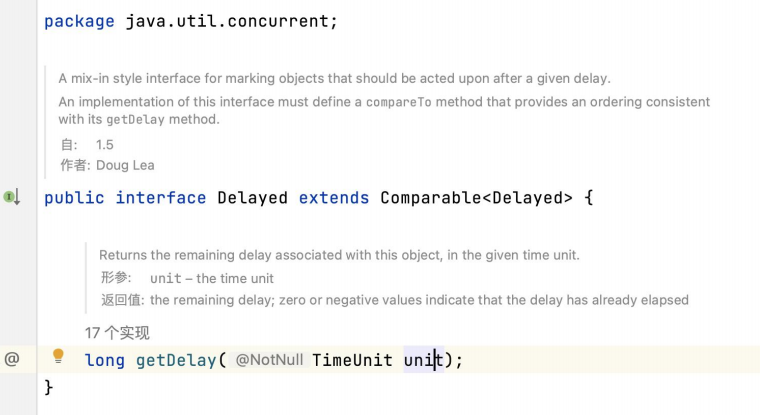

DelayQueue是JDK提供的一个无界队列,DelayQueue队列中的元素需要实现Delayed,它只提供了一个方法,就是获取过期时间。
用户的订单生成以后,设置过期时间比如30分钟,放入定义好的DelayQueue,然后创建一个线程,在线程中通过while(true)不断的从DelayQueue中获取过期的数据。

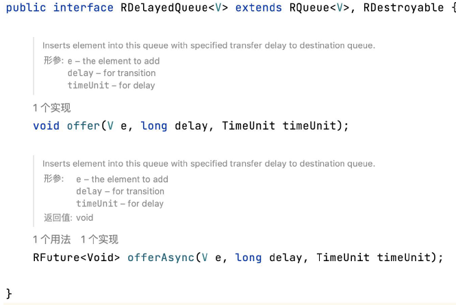

Redisson除了提供我们常用的分布式锁外,还提供了一个分布式延迟队列RDelayedQueue,他是一种基于zset结构实现的延迟队列,其实现类是RedissonDelayedQueue。delayqueue 中有一个名为 timeoutSetName 的有序集合,其中元素的 score 为投递时间戳。delayqueue 会定时使用 zrangebyscore 扫描已到投递时间的消息,然后把它们移动到就绪消息列表中。
delayqueue 保证 redis 不崩溃的情况下不会丢失消息,在没有更好的解决方案时不妨一试。
优点:使用简单,并且其实现类中大量使用lua 脚本保证其原子性,不会有并发重复问题。
缺点:需要依赖redis(如果这算一种缺点的话)。
总结:Redisson 是redis 官方推荐的JAVA 客户端,提供了很多常用的功能,使用简单、高效,推荐使用。

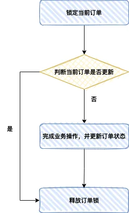

并发口诀:一锁二判三更新
不管我们使用定时任务还是延迟消息时,不可避免的会遇到并发执行任务的情况 (比如重复消费、调度重试等)。
当我们执行任务时,我们可以按照一锁二判三更新这个口诀来处理。
  1. 锁定当前需要处理的订单。
  2. 判断订单是否已经更新过对应状态了
  3. 如果订单之前没有更新过状态了,可以更新并完成相关业务逻辑,否则本次不能更新,也不能完成业务逻辑。
  4. 释放当前订单的锁。

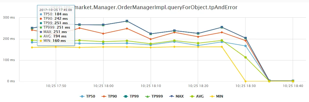

在条件允许的情况下,建议关注性能监控,方法可用性监控,方法调用次数监控这三大类。
性能监控
上图是性能监控的示例图,性能监控不同时间段性能分布,实时统计 TP99、TP999 、AVG 、MAX 等维度指标,这也是性能调优的重点关注对象。

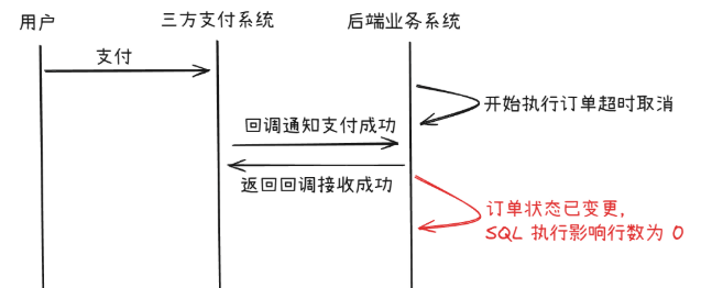

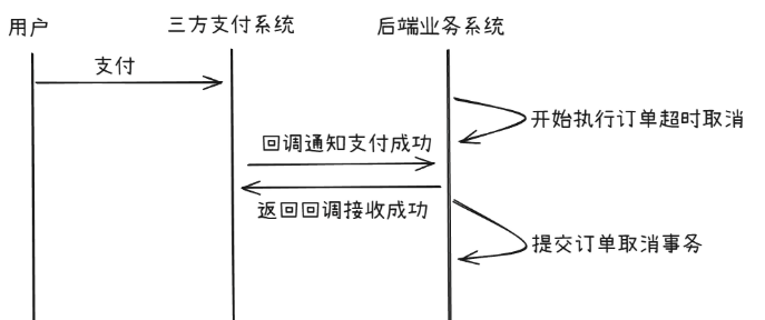

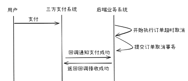

这种情况在正常的业务场景中是有可能出现的,因为订单都会有定时取消的逻辑,比如10 分钟或者 15分钟,而用户刚好卡在这个时间点进行付款,此时就会出现两种情况:
  1. 用户支付成功,支付回调的那一刻支付单刚好还没取消,而等回调结束,取消支付单的事务提交,支付单取消。此时用户扣款了,但是对应的权益或资产没了。
  1. 用户支付成功,支付回调的那一刻支付单已经被取消。但此时用户已经扣款,东西却没了
可以看到,不论是哪种情况,其实都需要做一定的处理,不然用户肯定会来投诉!
这种场景无非就是支付单支付成功和取消两种状态的“争夺”,正常情况下,订单或者支付单都会有状态机的存在,在当前场景简单来说有以下两条路径:
  1. 待支付->支付中->支付成功
  2. 待支付->支付中->已取消
针对情况1,如果是支付回调取胜,此时的状态应该已从 支付中->支付成功
针对情况2,如果是取消支付单取胜,此时的状态应该已从 支付中->已取消
所以我们在修改支付单状态的时候,基于原始状态的判断,就可以做正常的处理,来看下 SOL应该就很清晰了:
# 支付成功
update pay_info set status = 'paySuccess' where orderNo = '1' and status = 'paying';
# 取消
update pay_info set status = 'cancel' where orderNo = '1' and status = 'paying';
重点就是我们加了 status='paying’这个条件,这就能保证情况只有一个能成功,另一个一定失败。这种其实就是乐观锁的方式
  1. 假设情况1成功了,此时用户已经成功付款,那么状态已经变为paySucces,取消的SQL必定执行失败,此时就让它失败,不需要做任何别的处理。
  1. 假设情况2成功了,此时订单已被取消,status已经变为 cancel,支付成功的SOL必定执行失败,这种情况下我们就需要做逆向处理,即给用户退款。订单被取消,用户的钱也被原路退回,这种处理也没任何问题

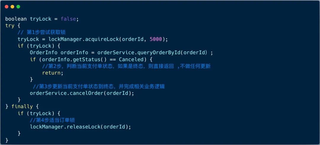

Redis 分布式锁实现
最后除了利用数据库处理,还可以使用分布式锁,对一笔订单加锁也能保证这笔订单正常的业务流转。每次进行取消订单或付款操作时,首先尝试获取订单的分布式锁,确保只有一个操作能修改订单状态。在分布式系统中,订单在取消的同时用户付款的竞态问题可以通过分布式锁来解决。以下是一个具体的、落地的方案,确保订单状态的可靠性,避免因并发导致状态冲突
订单取消流程:
  1. 超时触发取消订单
  2. 取消订单方法中先获取该订单的分布式锁。如果锁被其他操作持有(如付款),等待或抛出异常
  3. 若成功获取锁,检查订单状态是否已付款:
    • 若订单未付款,将订单状态更新为“已取消”
    • 若订单已付款,直接跳过这笔订单的处理。。
    • 释放分布式锁,完成取消流程。
