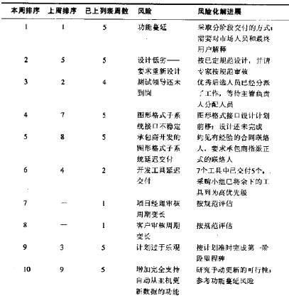

风险监控
  由于风险在项目推进过程中会增强或减弱,所以需要对风险进行监控,检查每个风险的化解程度,关闭完全化解的风险,添加新产生的风险。
  1、 前十风险列表
  最有效的风险监控手段之一就是建立前十风险列表,该表包含每个风险当前的级别、以前的级别、已经上表的次数和上次审核后风险化解的步骤等。
  前十风险列表最有意义的方面是促使你定期查看和思考这些风险,并对重要的变化给予警告。
  前十风险列表的示例:
表 5.7-1 前十风险列表
