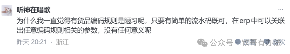

前两天写了一篇文章,在实施ERP系统时应注意哪些问题,才能让ERP系统更加的符合本企业?分享了3个在实施ERP系统时我认为非常重要的文档,其中我特别强调了物料编码的重要性,有一位朋友就提了一个问题:
这位朋友的疑问非常有趣,我之前在不够深入了解的时候其实也有一样的疑问。编码的意义到底是什么?只是为了计算机使用吗?

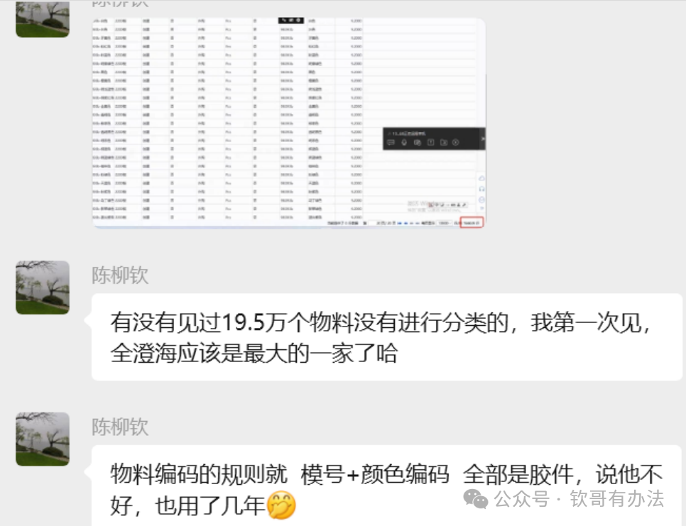

之前钦哥和我们分享过一个企业,19.5万个物料没有分类。说他不好他也用了好几年,但是我也想问问这个企业的人,谁能够知道,这19.5万个物料里,有没有重复的物料呢?
实际上,我认为只有在业务极其简单、小规模、且业务永不变更的理想环境下,才有可能使用流水码。如果不是,将是一场灾难!

ERP系统的强大能力在于其数据库的关联性,物料信息的核心确实存储在各个字段中,而非编码本身。这是现代ERP系统的核心思想。过度复杂的编码规则(例如试图把全部信息都塞进编码里)确实是陋习。但是这种想法,低估了“人”在流程中的作用和现实作业场景的复杂性。编码是连接人、物理世界和数字系统之间的关键桥梁。一个良好的编码规则是在机器效率和人工效率之间取得的最佳平衡。
优秀的编码规则不是越复杂越好,而是要简洁、具有扩展性。通常只包含最核心的分类信息(如产品大类、材质、规格代码),而不是把供应商、颜色、尺寸等全部属性都放进去(这些应放在ERP的对应字段中)。同时,为用户创建并显示一个具有规则的结构化编码(通常称为“物料编号”或“项目编号”)。这个码是给人看的、给人用的。
