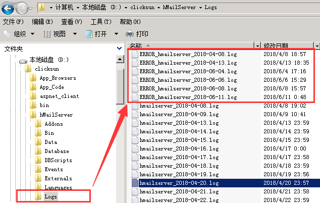

1、检查DCOM组件中hmailserver,是否赋予了hmailserver相应的权限;
2、打开OA服务器上的资源管理器,将目录 D:\clicksun\hMailServer\Logs 中含 ERROR_hmailserver_********.log 的错误日志发送给点晴客服人员,用于查找分析真正的错误原因:
