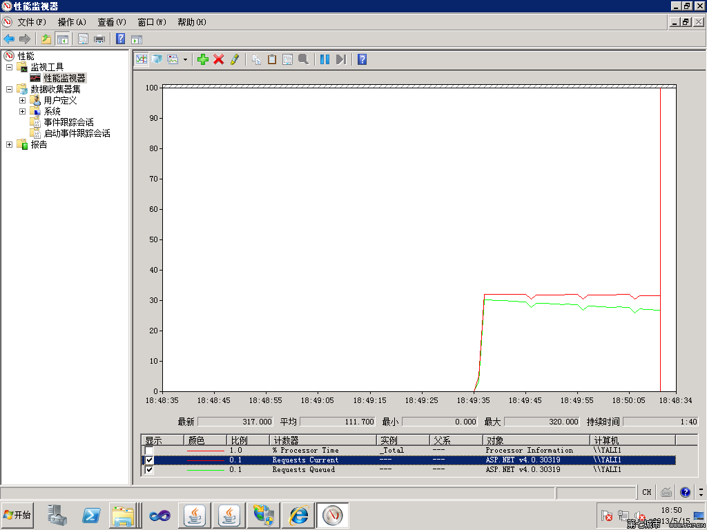

测试开始后,可以从下图中看到,当前请求数立刻攀升到300左右(图中红线),然后队列中的请求数也上升到300左右(图中绿线),就是说在300个并发请求下,几乎所有的请求都被排队了,系统基本不可用,通过简单的测试,这个问题已经得以重现了。
随着时间推移,发现绿线慢慢减少,从300下降到100多,就是系统可用性渐渐提高,有一部分用户可以正常使用,但大部分还在排队。
过了6,7分钟,队列中的请求数下降到0左右,并有一些小幅波动。这个时候大部分请求可以被正常处理了。 按照这个现象分析的话,应该是IIS发现有大量请求在队列中,就会试图增加处理线程数以满足要求,但是增长速度有些缓慢。
那是不是系统经过了6,7分钟的适应期之后,以后就一直可以在这个并发量下稳定运作了呢?事实并非如此。我将压力测试停了几秒,当服务器的请求数降为0以后,再重新开启320个请求的测试,IIS如何表现?从下图可以看到,只要请求数有明显上升,则等待队列又开始达到最高值,然后缓慢下降,重复上面的过程。总结下来就是,当出现较大并发时,IIS的处理请求能力完全跟不上,需要很长时间才能开出足够的线程。

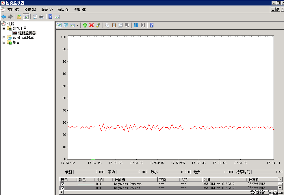

重启IIS后进行测试,我们得到了以下结果:
可以看到,由于设置了合理的最小工作线程数,使得IIS无需不断创建新线程来处理请求,系统的响应能力已可以满足并发要求。

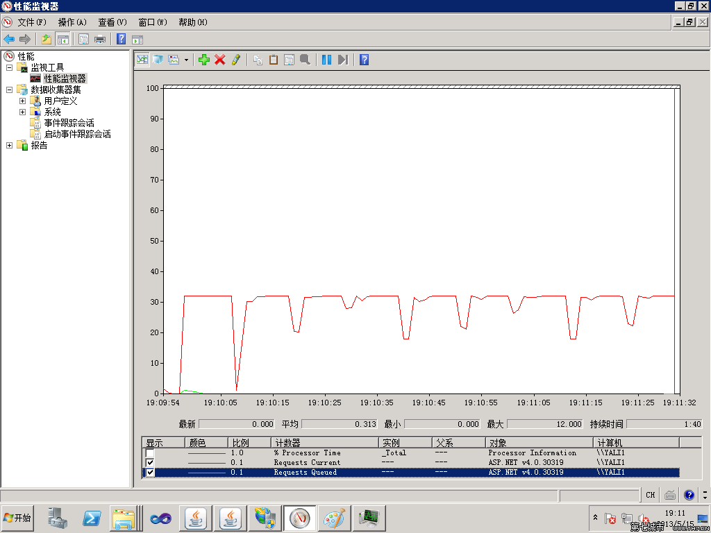

除此之外,在IIS6之后引入了一个新功能叫Web Garden,其设计目的是为了在CPU占用较低,但是并发请求数比较多的情况下,提升服务器性能。这正符合我当前的情况,于是我启用了Web Garden,将工作进程数从1调整到5,在任务管理器中可以看到w3wp进程从原来的1增加到了5,然后重新测试。
同样的320个请求下,可以看到除了一开始的几秒出现了一些排队,后面基本上表现良好,没有请求进入队列。
