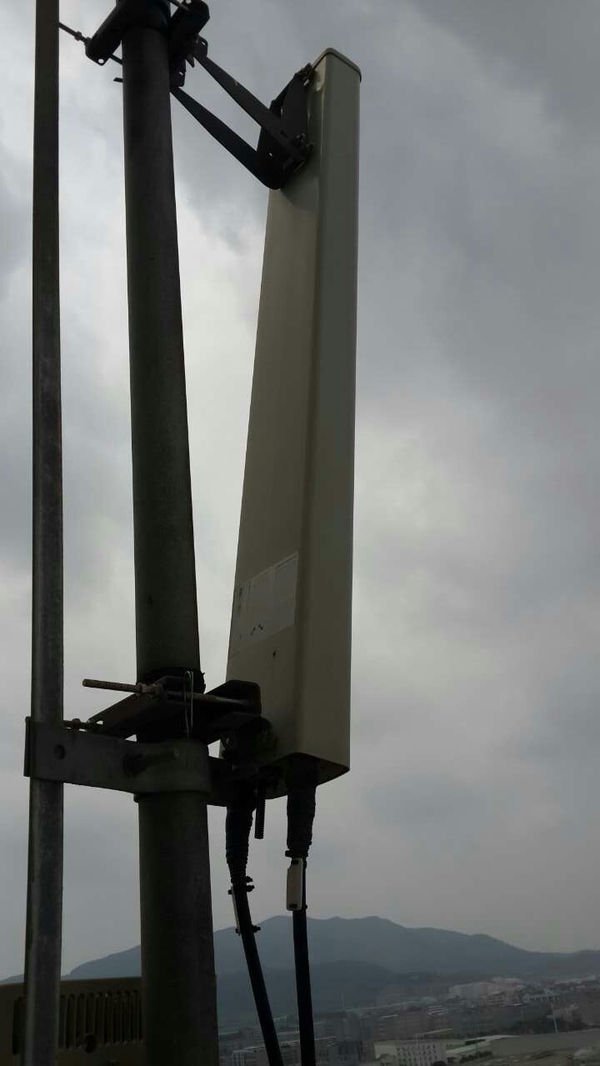

  • 天线。基站使用的是高增益天线,具备双集/多集接收能力,±45度双极化,可以很好的“捕捉”到手机发出的微弱信号。一副好天线就像是基站的“顺风耳”,手机发出的很微弱的“声音”也能被接收到。
  图中就是一种常见的基站用定向板状天线,长约1.2M,重约15Kg,可提供18dBi的增益能力,具备双集接收能力。其实从体量上看就已经可以大概知道这家伙的能力了。

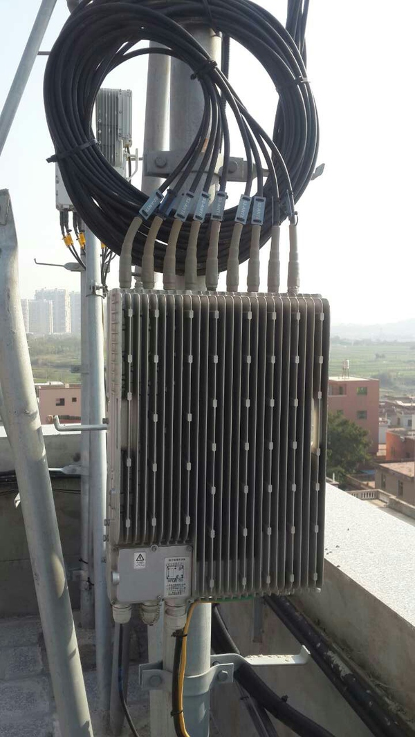

  其中的TMA(塔顶放大器)功能可以用于对上行信号(即手机发给基站的信号)进行低噪声放大,从而在很大程度上改善上行接收质量(注:TMA为非必选功能)。同时RRU本身的LNA(低噪声接收放大器)和接收处理单元等等部分也都是性能强劲,非手机和普通家用无线路由器可比拟的。
  上图是一款ZTE公司的TD-SCDMA分布式基站产品组成部分之一的RRU实物照片,手机以及普通的家用无线路由器和这个重达20kg有余、功耗最高达数百瓦的“大铁块”在吨位上就已经不是一个Level了(不过如此全副武装的原因更多还是为了能适应各种室外环境,比如防水还有更好的散热等等)。
