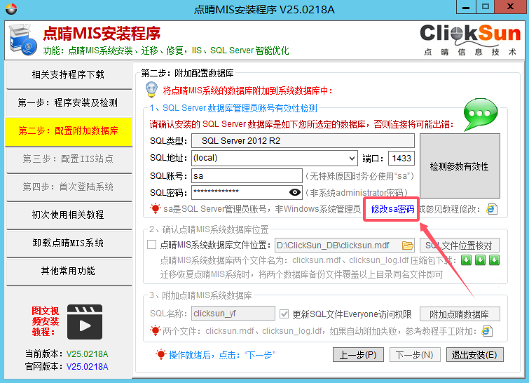

方法一、用点晴MIS系统安装程序一键修改SQL Server访问密码(优先使用此方法)
下载点晴MIS系统安装程序(任选一个地址下载即可):
打开安装程序,相关支持程序下载”中选择“迁移、修复、优化”,“第一步:程序安装及检测”中选择需要更改的点晴MIS系统所在目录,然后进入“第二步:配置附加数据库”:
点击上面的“修改sa密码”,然后修改为输入的密码即可,然后继续操作到最后一步,重新配置和修复点晴MIS系统即可完成SQL Server的密码修改和相关参数自动配置。

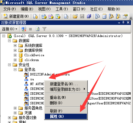

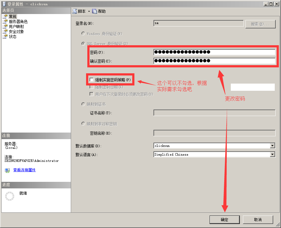

1、先在SQL Server中更改点晴OA数据库访问账号“sa”的数据库访问密码,如果未使用访问账号“sa”的话,那就一定要确保其他访问账号的安全性,切忌使用空密码!
点击“属性”:

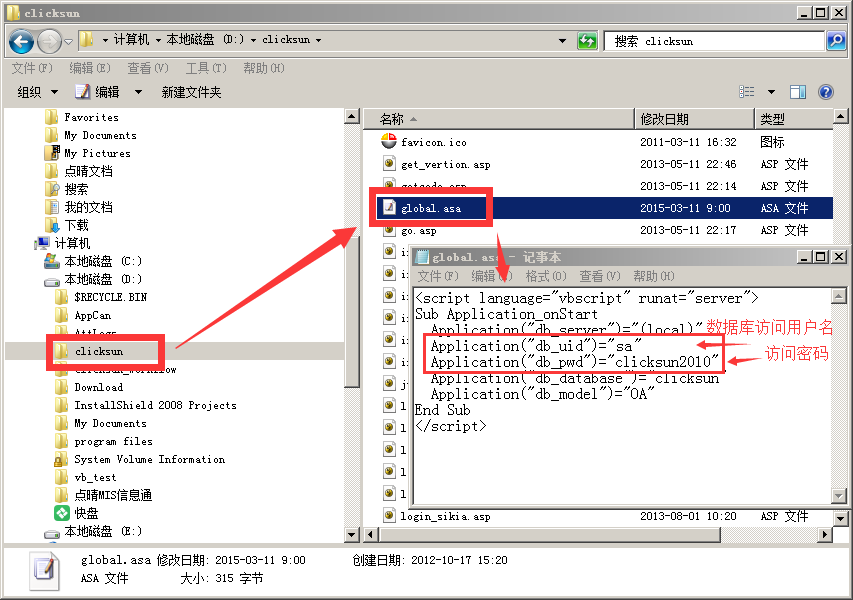

2、然后在点晴OA安装程序的根目录下(一般是:D:\clicksun),找到文件:global.asa,更改点晴OA访问数据库密码:
找到文件global.asa后,用记事本打开,更改上面红色框位置,其他内容不要更改:
Application("db_uid")="sa"         ----》这个是访问点晴OA数据库的账号,一般是sa,没有特殊原因的话,建议一定要用sa账号,以免导致不可预知的问题;
Application("db_pwd")="clicksun2010"        -----》这个是访问点晴OA数据库的密码,需要更改为刚刚改动后的新密码。
更改完毕后,保存文件,关闭窗口。
