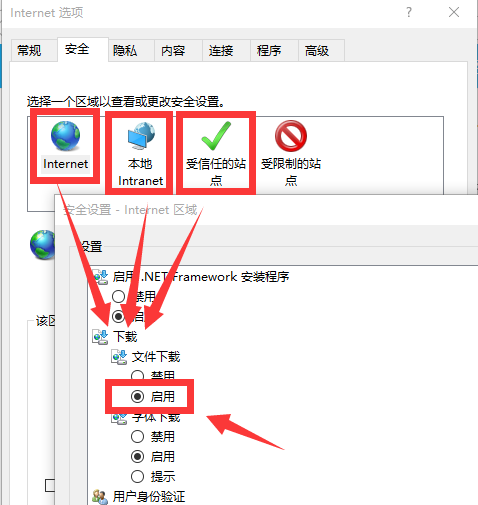

  另外,顺便检查看看IE浏览器的Internet选项中下面三个红色框对应的“下载”是否启用:
