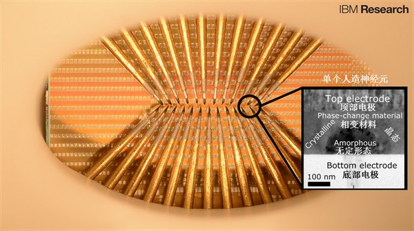

IBM苏黎世研究中心制成了世界上第一个人造纳米尺度随机相变神经元。IBM已经构建了由500个该神经元组成的阵列,并让该阵列模拟人类大脑的工作方式进行信号处理。
该技术突破具有重要意义,因为相变神经元具有传统材料制成的神经元无法匹敌的特性——其尺寸能小到纳米量级。此外,它的信号传输速度很快,功耗很低。更重要的是,相变神经元是随机的,这意味着在相同的输入信号下,多个相变神经元的输出会有轻微的不同,而这正是生物神经元的特性。

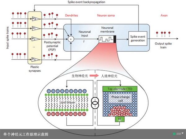

IBM相变神经元由输入端(类似生物神经元的树突)、神经薄膜(类似生物神经元的双分子层)、信号发生器(类似生物神经元的神经细胞主体)和输出端(类似生物神经元的轴突)组成。信号发生器和输入端之间还有反馈回路以增强某些类型的输入信号。
人造神经元研发团队,图片来源:IBM
神经薄膜是整个神经元的关键。在生物神经细胞中,起神经薄膜作用的是一层液态薄膜,它的物理机理类似于电阻和电容:它阻止电流直接通过,但同时又在吸收能量。当能量吸收到一定程度,它就向外发射自己产生的信号。这信号沿着轴突传导,被其他神经元接收。然后再重复这一过程。
在IBM制造的神经元中,液态薄膜被一小片神经薄膜取代。神经薄膜是由锗锑碲复合材料(也称GST材料)制成的,该材料也是可重写蓝光光盘的主要功能材料。锗锑碲复合材料是一种相变材料,即它可以以两种状态存在:晶体态和无定形态。通过激光或电流提供能量,两种状态之间可以互相转变。在不同状态下,相变材料的物理特性截然不同:锗锑碲复合材料在无定形态下不导电,而在晶体态下导电。
在人工神经元中,锗锑碲薄膜起初是无定形态的。随着信号的到达,薄膜逐渐变成结晶态,即逐渐变得导电。最终,电流通过薄膜,制造一个信号,并通过该神经元的输出端发射出去。在一定的时间后,锗锑碲薄膜恢复为无定形态。这个过程周而复始。
生物神经元与人造神经元对比图,图片来源:IBM
由于生物体内各种噪声的存在,生物神经元是随机的(Stochastic)。IBM研究人员表示,人工神经元同样表现出了随机特性,因为神经元的薄膜在每次复位后,其状态有轻微的不同,因此随后的晶态化过程略有不同。因此,科学家无法确切地知道每次人工神经元会发射什么信号。
