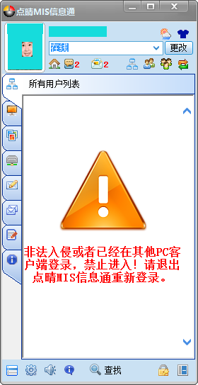

点晴MIS信息通PC客户端提示:非法入侵或者已经在其他PC客户端登录,禁止进入!请退出点晴MIS信息通重新登录。
2015年9月29日 17:50 本文热度 17244
:点晴MIS信息通PC客户端提示:非法入侵或者已经在其他PC客户端登录,禁止进入!请退出点晴MIS信息通重新登录。
点晴OA地址、用户名和密码肯定都是正确的,请问如何解决?
如果确定输入的点晴OA地址、用户名和密码肯定都是正确的,那么应该就是服务器的时间出问题了,登录时系统需要根据时间动态匹配密码,服务器的时间必须与北京时间一致,检查服务器的时间是否错误,更改为正确时间应该就可以了。

狼 2015-10-05 15:51:34
你好,请问在吗
这个电脑为什么总是显示非法入侵的?
点晴客服 2015-10-05 15:54:35
时间有问题!
他的电脑时间是:2015-9-18
退出,重新进入即可
狼 2015-10-05 15:55:13
为什么是跟电脑时间有关系的呢
点晴客服 2015-10-05 15:55:18
我刚刚已经将时间改为了:2015-10-5
狼 2015-10-05 15:55:27
哦哦,好的
为什么会跟时间相关的呢
点晴客服 2015-10-05 15:56:05
要调用系统时间与服务器时间对比,加密传输要用到时间戳,防止信息被非法截获
服务器时间与用户PC时间要基本一致,误差要在5分钟以内
狼 2015-10-05 15:56:53
哦哦,明白了,谢谢
点晴客服 2015-10-05 15:57:12
这样就算用户的信息被截获了,也只能在误差时间内有用,两个时间越接近,信息传输安全性越高
刚刚你那个电脑也是时间格式问题
时间因为不停在动态变化,所以一般都会被用于信息传输加密中作为一个时间戳
狼 2015-10-05 15:58:29
格式也要相一致是吗
点晴客服 2015-10-05 15:58:32
是的
系统要据此检测信息是否是伪造的
狼 2015-10-05 15:59:17
嗯嗯,有点懂了
点晴客服 2015-10-05 15:59:32
刚刚你那个用户PC时间与服务器时间不一致,所以被判断为非法攻击
现在应该好了吧?
狼 2015-10-05 16:01:01
现在可以了
点晴客服 2015-10-05 16:01:17
